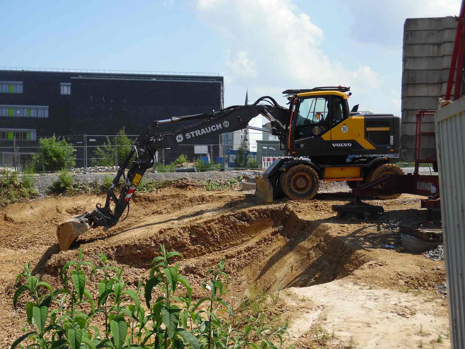

Volvo EW 160 E vom Lohnunternehmen Strauch aus Isselburg.
