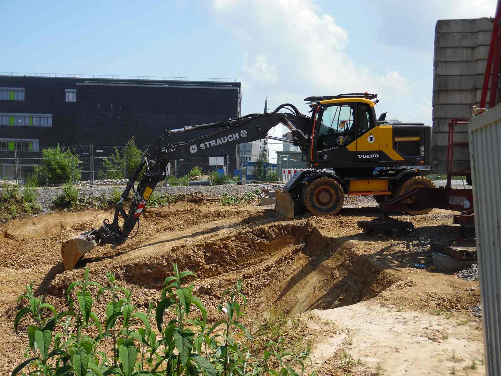

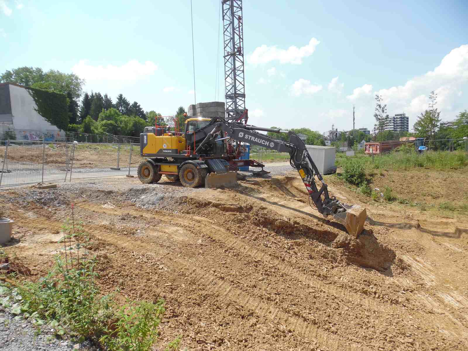

Volvo EW 160 E vom Lohnunternehmen Strauch aus Isselburg.

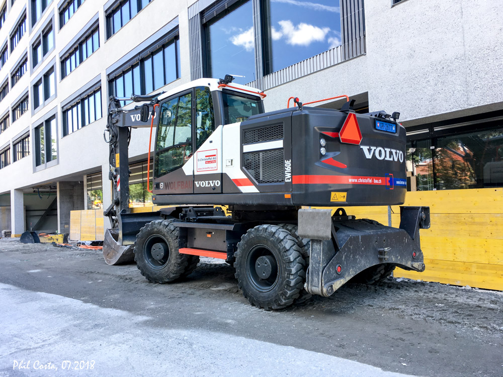

Ein Exemplar, das mir sehr gut gefällt smile
Baggerphil hat diese Bilder (verkleinerte Versionen) angehängt:
