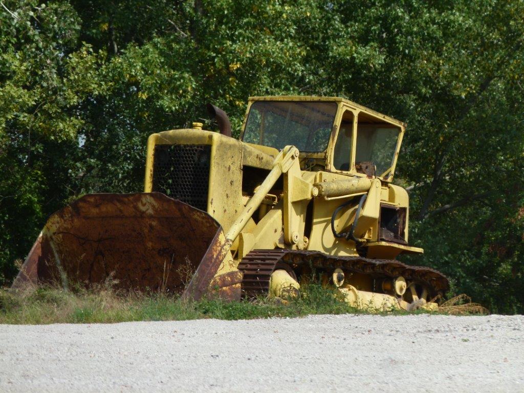

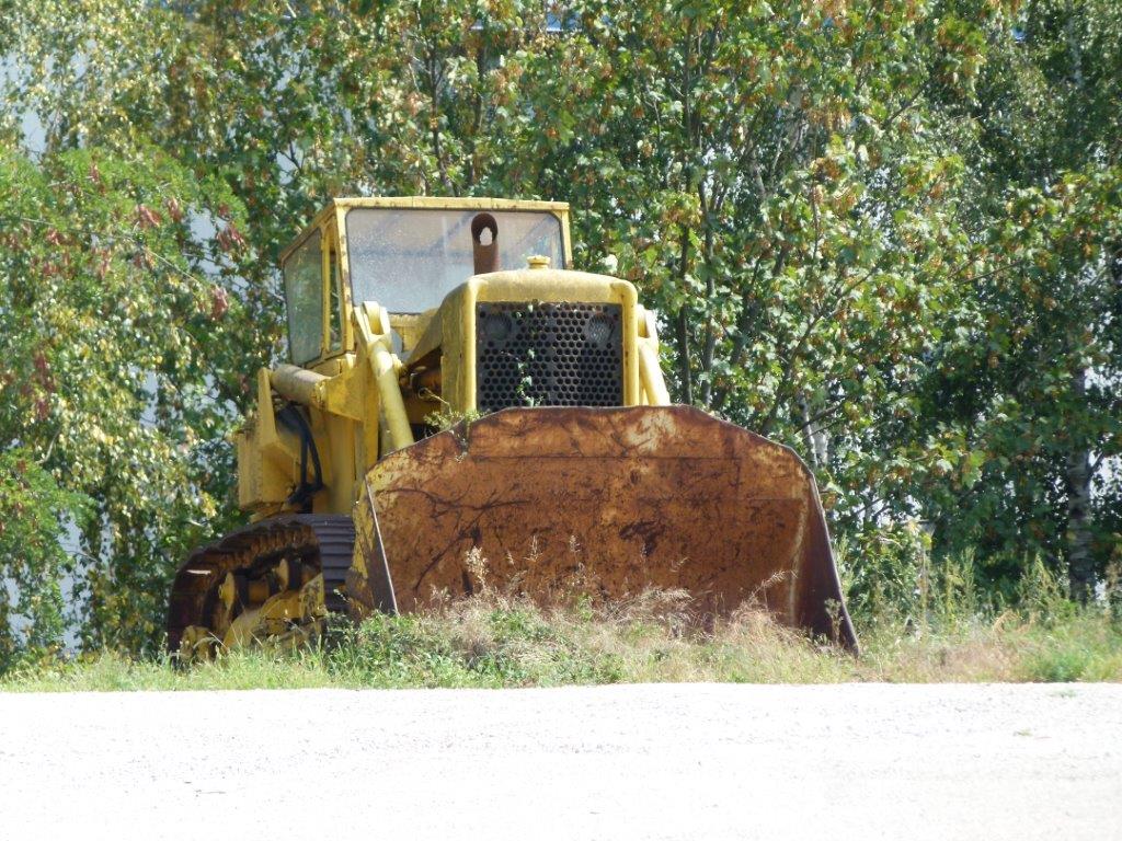

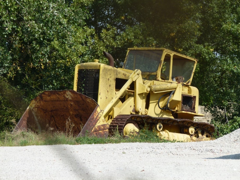

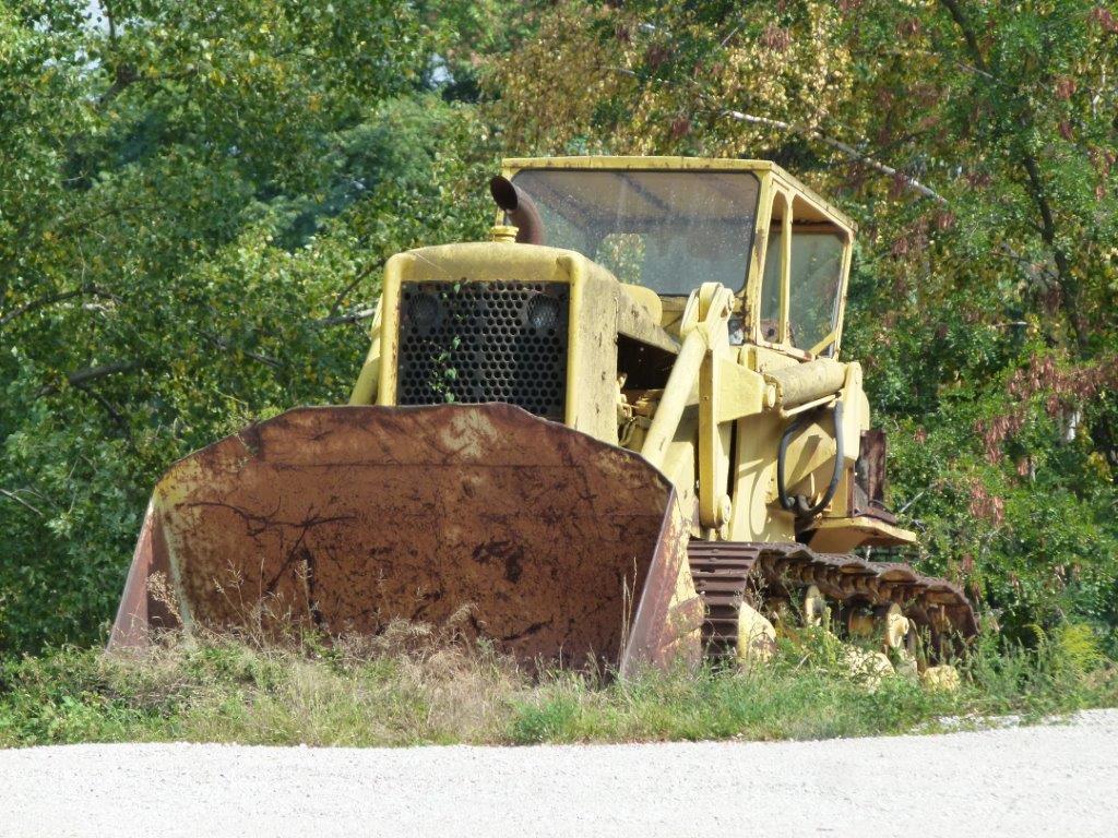

Wer kann diese Raupe identifizieren? Bin mir sicher, es ist eine Allis-Chalmers, aber welches Modell? ahnung

Halo Fritz,
vermutlich ist es eine HD 16 G oder HD 21 G. Beide Modelle hatten die sehr hochgezogene Motorhaube über dem Kühler. Beide Modelle hatten eine A-C Buda Diesel Direkteinspritzer mit 15o HP bzw 2o4 HP. Die Hd 16 hatte eine Standartschaufel mit 3 yard³ = 2,29 m³, die HD 21 eine 4 yard³ = 3,o5 m³ Gewichte: 48.6oo lbs = 22.o45 kg bzw. 66.5oo lbs = 3o.164 kg.
Ohne direkten Größenvergleich ist das schwer zu sagen.

Hallo Manni,
spät aber doch vielen Dank für die Aufklärung! klatsch daumen
Verglichen mit den Maschinen die dort sonst noch so herumstehen, tippe ich stark auf HD21G. Das ist augenscheinlich schon eine richtig fette Raupe! Augen

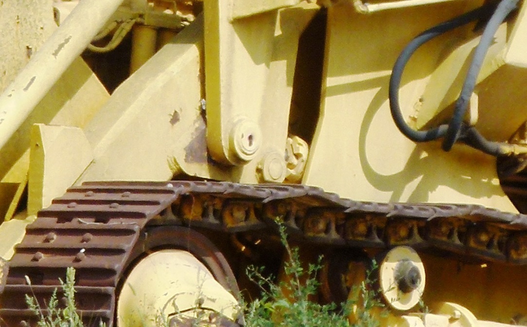

Dank Manni's Tips hab ich jetzt nochmal HD16G und HD21G verglichen und komme zum Schluss, dass diese Raupe definitiv eine HD21G ist. klatsch
Warum? Weil die HD21G - anders als die HD16G auf jeder Seite 2 Hubzylinder für das Hubgerüst hat.
Siehe z.B. hier: https://www.google.at/search?q=allis+hd2...2dNQhyTrqHAEzM:
Schaut man sich die Bilder im Anhang - und da vorallem das vergrößerte - an, fällt auf, dass der zu sehende Hubzylinder im Vergleich zum Bolzen am Hubgerüst außermittig sitzt - weil da eben über eine Ausgleichsschwinge noch ein zweiter darunterliegender Zylinder angelenkt ist.

Hallo Fritz,
die beiden Hydraulikzylinder machen die Identifizierung eindeutig. Ist mir so noch nicht aufgefallen. Wieder mal was gelernt.
