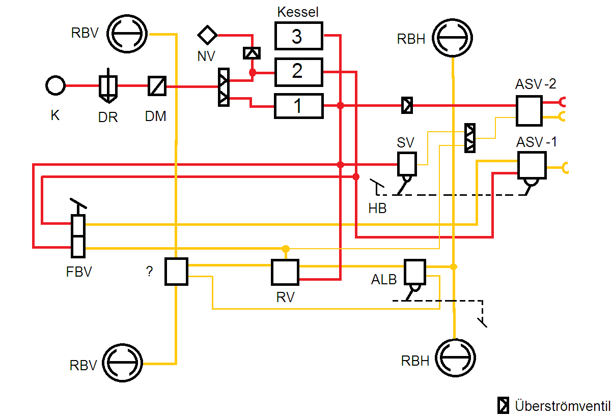

Guten Abend,
dann möchte ich jetzt mal das Rätsel auflösen, da offensichtlich die Fachleute im Urlaub sind oder Wichtigeres zu tun haben....
Der fatale Fehler ist, dass das nachgerüstete Anhängersteuerventil-2 für die Zweileitungsbremse am falschen Luftkreis angeschlossen und zusätzlich dort noch ein Überströmventil verbaut wurde.
Bei Nutzung der Zweileitungsbremsanlage und Ausfall von Luftkreis 1, der für die Betriebsbremse des Motorwagens zuständig ist, wäre auch die Betriebsbremse des Anhängers / Aufliegers ausgefallen.
Eine Hilfsbremsung mit der mechanischen Handbremse des Motorwagens wäre bei einem voll beladenen 38t-Zug in Talfahrt kaum noch möglich gewesen.
Die letzte Sicherheit, die es hier noch gegeben hätte, wäre eine Vollbremsung des Anhängers / Aufliegers gewesen, wenn sich dessen Vorratsleitung entlüftete hätte.
Dieses wäre aber auch nicht möglich gewesen, da das Überstromventil vor dem ASV-2 den Rückfluss verhindert hätte.
Das da irgend etwas nicht stimmt, muss wohl schon jemandem mal aufgefallen sein, denn um der permaneten Unterversorgung des Luftkreises 1 entgegenzuwirken, wurde der Kessel 3 nachgerüstet. Luftkessel 2 dagegen, war in diesem Fall fast ausschließlich mit der Kondenswasserbildung beschäftigt.
Wenn man bedenkt, das der Wagen mal zu Beginn seines Lebens ein Tankfahrzeug gewesen ist, dann wäre das wohl ein weiterer "Herborn-Kandidat" geworden. Manche Leute haben da wohl mindestens zwei Schutzengel dabei gehabt .....
Anbei noch die überarbeitete Zeichnung für die richtige Installation des ASV-2.
Bis dahin, Grüße, Achim

| Zitat: |
Original von Achim_69
Hallo Joachim,
es würde mich wirklich interessieren, ob dieser Fehler bei dieser Baureihe wohl schon serienmässig eingebaut war?
Ich kenne mich technisch da nicht aus, aber ich kann mich an den F191 siehe
meines Vaters erinnern, der wegen mehrfachen Bremsversagens schon als Neuwagen mit wenig Km am Tacho öfters in der Werkstatt stand. Ich war damals erst 10 Jahre alt, aber ich erinnere mich gut, dass mein Vater wirklich j e d e s längere Gefälle nur mit Motorbremse hinabfuhr, weil er der Bremse nicht vertraute.
Er hatte zusätzlich noch einen Anhänger mit Einleiterbremsanlage, was das Ganze noch gefährlicher machte.
Der Wagen bekam dann später einen neuen Anhänger, verunglückte kurz danach in Tirol, eventuell wegen Bremsversagen.
Laut Unfallspuren hatte der Fahrer noch versucht, an der bergseitigen Felswand zu bremsen.
Zu dieser Zeit war eine Unfallaufnahme natürlich noch nicht so aufwendig wie heute, sodaß die Ursache niemals geklärt wurde.
Elmar
