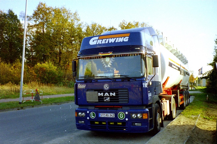

F 2000 EVOLUTION der Spedition Greiwing aus Greven !!

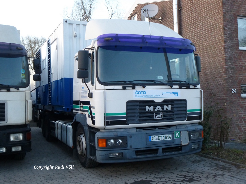

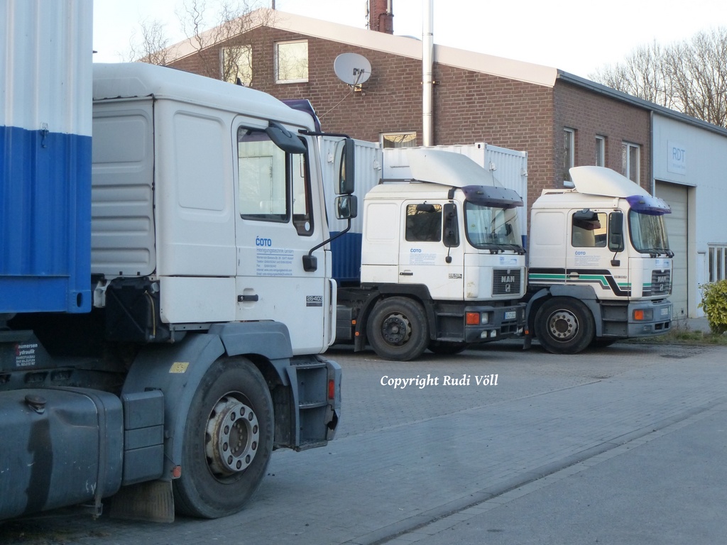

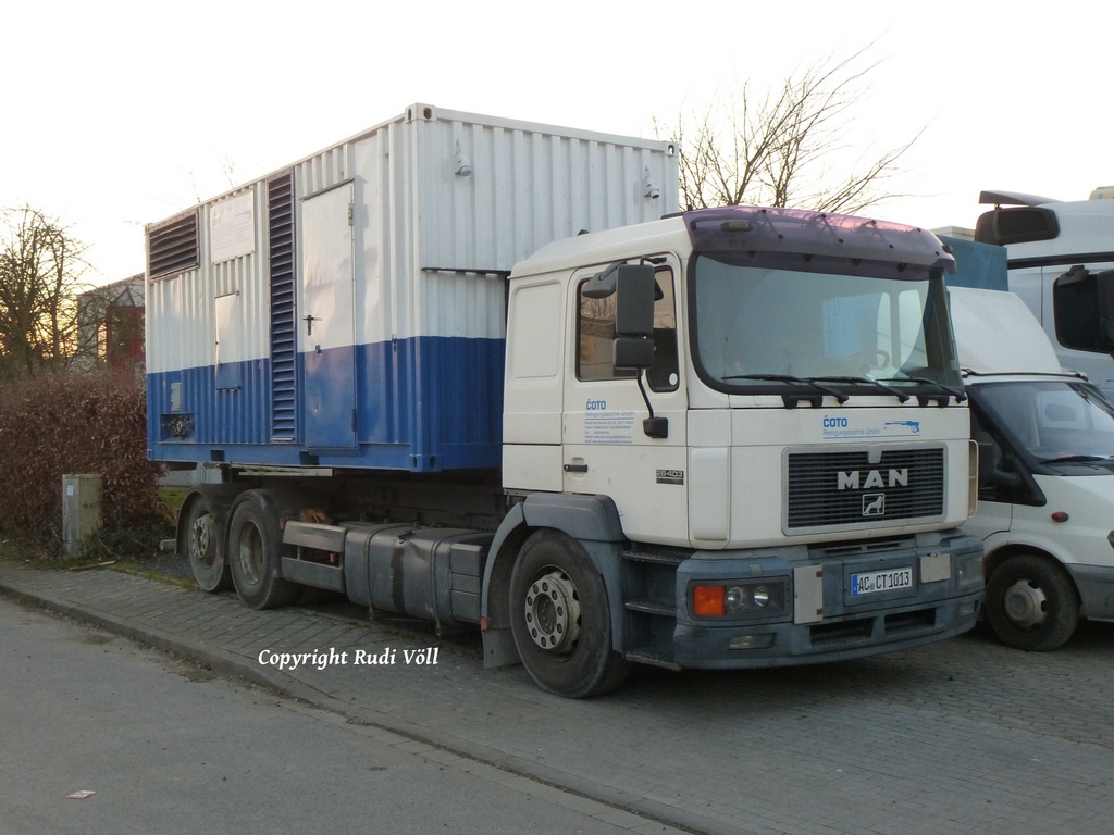

im Februar 2018 habe ich in Alsdorf-Hoengen drei ältere MAN Wechselkofferwagen der Firma Coto Reinigungstechnik fotografieren können. Wan sieht man noch mal drei Generationen MAN nebeneinander geparkt. Augen
Bei den hier gezeigten F2000 handelt es sich um einen 26403 und einen etwas jüngeren 26364, den F90 poste ich im entsprechenden Thread winke

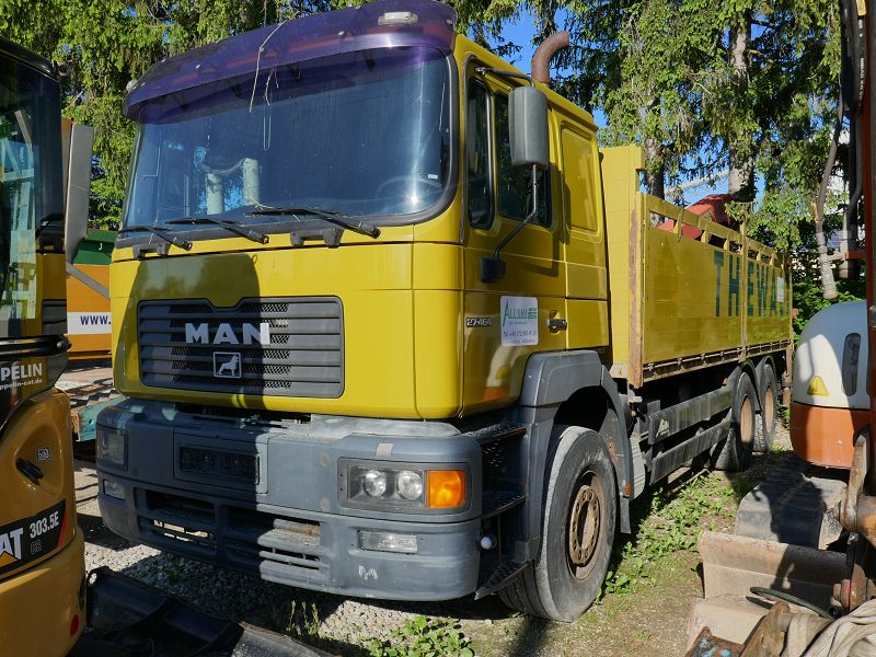

27.464
