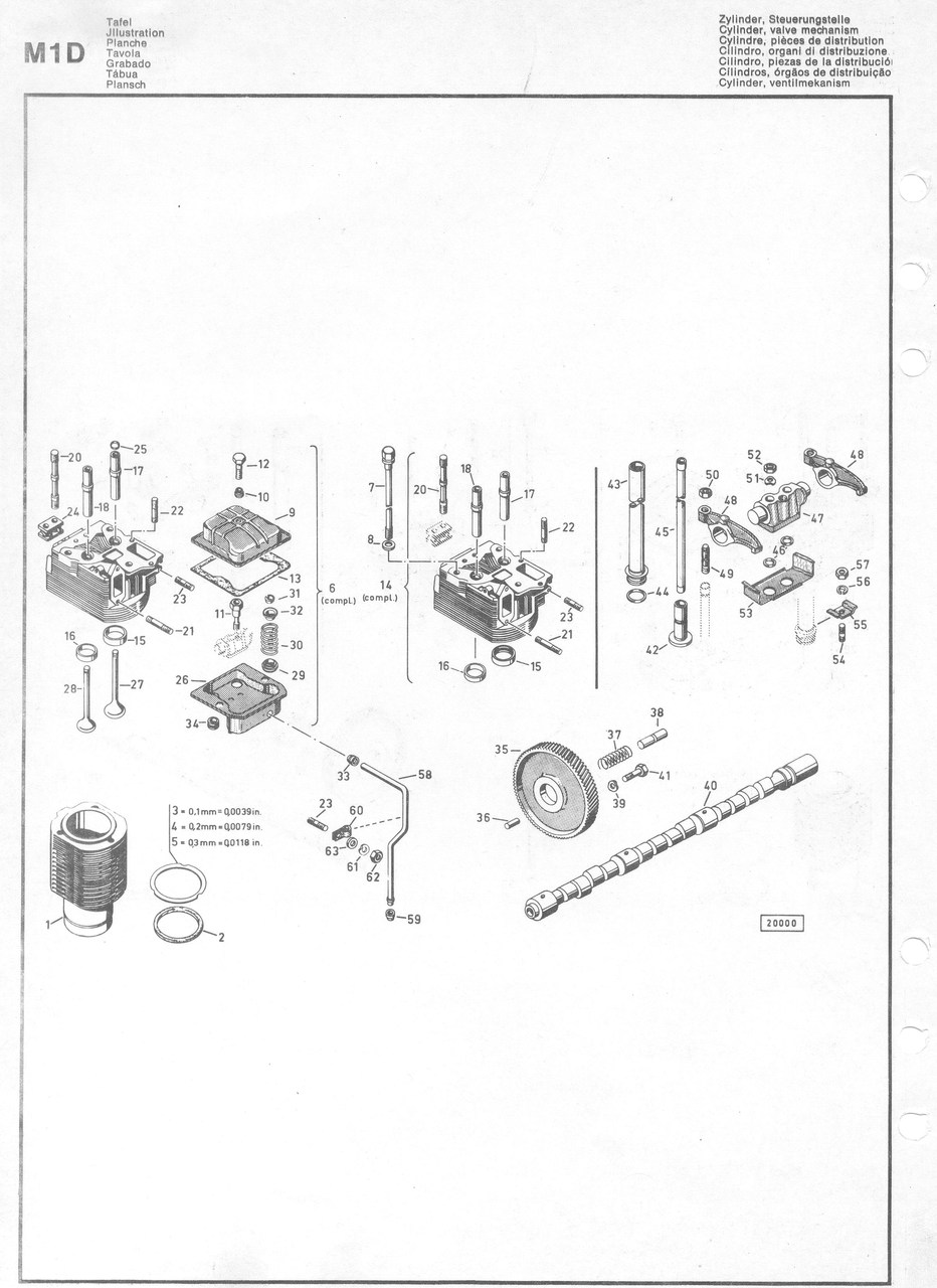

Deutzer
Dabei seit: 25.01.2008
Name: Peter Herkunft: Hamburg
| Zitat: |
Original von henning
| Zitat: |
Original von Luispold
Eine ringförmige Dichtung, Material Eisen-Asbest o.ä., sitzt ziwschen Zyl. Kopf und Motorgehäuse. |
Es gibt keine Kontaktfläche zwischen Zylinderkopf und Motorgehäuse beim Luftgekühlten. Dazwischen sitzt immerhin der Zylinder. Am Zylinderfuß gibt es nach meinem Wissen keine Dichtung, weshalb hier schonmal Öl austritt. Zwischen Zylinder und Kopf mögen schonmal dichtungsähnliche Materialien eingelegt worden sein. Ich kenne aber auch die Variante, daß es sich nur um Ausgleichsringe handelt für den Fall, daß die Dichtflächen bearbeitet werden mußten.
Also was da wann im Laufe der Entwicklung verwendet wurde, sollten uns die Deutz-Experten wissen lassen...
Am Zylinderfuß sitzt seitlich zw. Motorblock und Zylinder ein O-Ring. Damals war das ja noch richtiges Gummi, kein Silkon o.ä. wie heute, und wurde irgendwann steinhart, so daß Öl austrat. Beim Wassergekühlten gab das dann wahlweise Öl im Wasser oder umgekehrt. Beim Luftgekühlten einen Ölfleck.
Der Zylinderkopf (Alu) saß bei den ersten Deutz-Motoren direkt auf der Stahlguß-Laufbauchse, später kamen eine ca 2-3mm starker flacher Stahlring dazwischen. Wobei es durchgebrannte Köpfe bei allen gab, vielleicht bei Deutz etwas häufiger, dafür aber (viel) schneller repariert.
Heute sehe ich beim Oldtimer den Vorteil, daß beim langen Stehen der Motoren mir kein Kühlmittel den Motor von innen zerfrißt. Auch der beste Frostschutz mit Korrosionsschutz kann das nie ganz verhindern.
Aber was die ganze Sache mit den Geschichten über triefende Motoren angeht, sehe ich das so: Deutz hat vielleicht etwas öfter getropft, war aber i.d.R. nur äußerlich, und leicht zu beheben, so man denn wollte, und es nicht als normal angesehen hat. Beim wassergekühlten zieht eine undichte Dichtung meißt größere Arbeiten nach sich. Für mich Gleichstand zwischen den Konzepten.
-Peter
(der auch jeden Tag Wasser in seinem Alltagsauto spazierenfährt...)
__________________ Ich bin dann mal weg...
27.10.2009 15:01 |
henning
Dabei seit: 03.09.2007
Name: Henning Herkunft: NRW
Ah - na wer sagts denn
Schön, daß Peter uns aufklärt! Von dem O-Ring am Zylinderfuß wußte ich z.B. nichts - das Fehlen einer Weichdichtung zwischen Zylinder und Kopf bestätigt hingegen meine Vermutung und führt zu den nicht seltenen Undichtigkeiten. Das Problem ist ja, daß die Köpfe sich etwas verziehen können, weil die Kühlung leider nicht so gleichmäßig ist.
Von mir nur ein paar Kommentare (damit der "Gleichstand" gewahrt ist
| Zitat: |
Original von Deutzer
Beim wassergekühlten konnte es nur ein Leck geben, wenn "nasse" Laufbuchsen verbaut waren - bei Henschel wurden "trockene Buchsen" verwendet, bei denen garnichts passierte. Mit einer Ausnahme: der 513er Motor hatte, wie wir jüngst belehrt wurden, tatsächlich NASSE Buchsen.
durchgebrannte Köpfe - ???? -
das gilt aber nur für Leichtmetall-Legierungen, und die Lkw-Motorblöcke waren zu 99% aus Grauguß...
Henning
27.10.2009 15:29 |
Deutzer
Ich war von "nassen" Laufbuchsen ausgegangen. Sonst hast Du natürlich recht.
Die undichten Dichtflächen zw. Kopf und Buchse wurden mit der Stahl-Zwischenlage weitestgehend behoben. Wobei sich Geschichten über etwaige Mängel eine Konstruktion immer sehr lange halten, auch wenn der Mangel schon längst konstruktiv behoben wurde. Ich habe hier auch gerade einen Deutz-Motor von 1979, der (außen) absolut trocken ist. Ja, Öl ist noch drin...
"Durchgebrannte Köpfe": Wenn beim Deutz etwas undicht wird, brennt i.d.R. die Dichtfläche von Kopf weg, daher der Ausdruck.
Leichtmetall: Sind auch alle Flansche, Wasserpumpen-Gehäuse u.s.w. aus Grauguß? Kein Stück Alu? Und kein Messing-Thermostat o.ä. vorhanden?
Wobei ich hier im Henschel-Thread natürlich nicht an der absoluten Überlegenheit von Henschel zweifeln werde
Wobei mir auch klar ist, daß für die heutigen Anforderungen im Fernverkehr kein Weg am wassergek. Motor vorbeiführt.
So, genug dazu, wir wissen ja alle selbst am besten, welches die "beste Marke" war...
-Peter
Dieser Beitrag wurde 1 mal editiert, zum letzten Mal von Deutzer: 27.10.2009 17:51.
27.10.2009 15:47 |

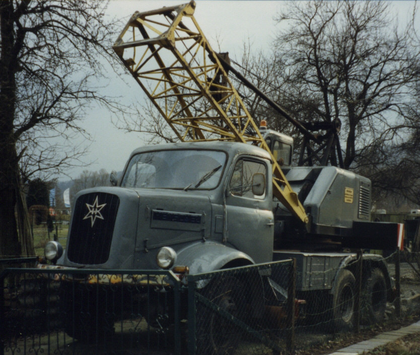

Hier ist ein schönes Foto von Dieter aus Bochum,
Luispold hat diese Bilder (verkleinerte Versionen) angehängt:
Luispold
27.10.2009 20:41 |
