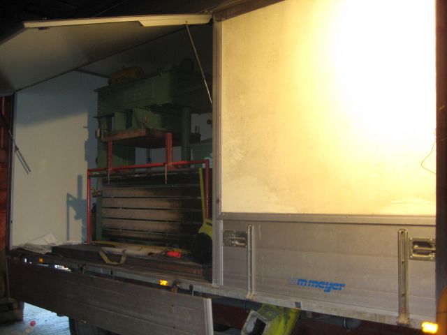

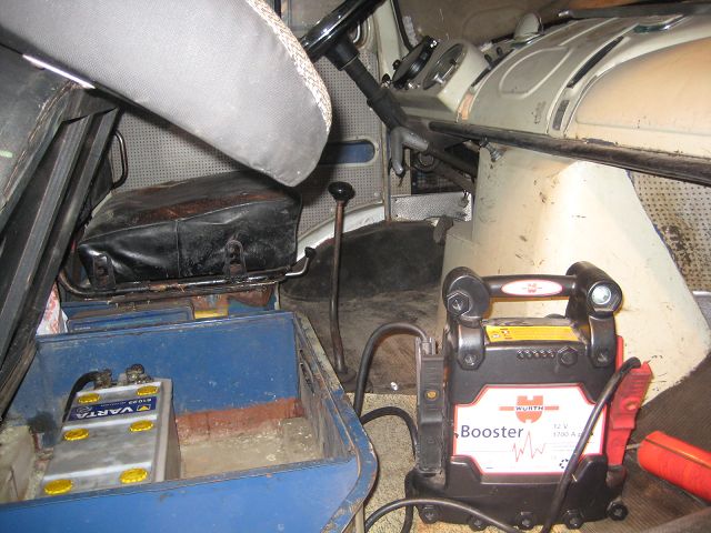

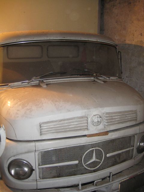

hier kommen die versprochenen Fotos vom Kurzhauber. Er wollte nicht starten, im Frühjahr versuch ich es nochmal.
MB Rundhauber hat diese Bilder (verkleinerte Versionen) angehängt:
MB Rundhauber hat dieses Bild angehängt:

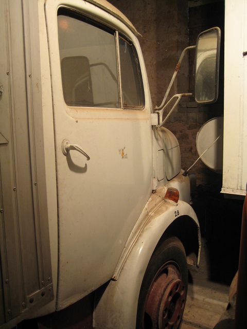

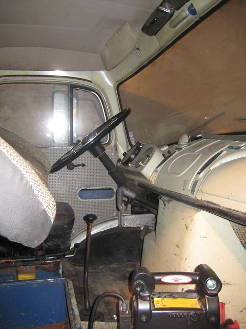

Der wird schon wieder. Brauch nur mal mehr Zeit. Ist ja noch in einem recht guten Zustand, da er immer trocken steht. Ist übrigens ein 710er Baujahr 04/1964 mit nichtmal 150000 km. Vorallem der Aufbau ist ungewöhnlich.
MB Rundhauber hat dieses Bild (verkleinerte Version) angehängt:

Original von MB Rundhauber
Der Aufbau sieht mir aber neueren Datums aus,soweit man daserkennen kann.Was ist das fuer ein Aufbau&wofuer wurde er benutzt? ahnung Jockel Im Gelaende unschlagbar UNIMOG
