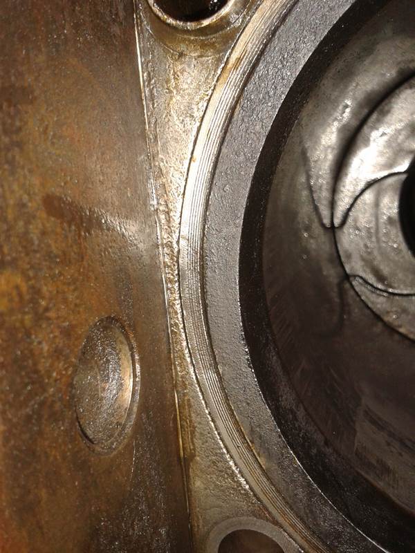

aber wie gesagt der leichte fresser kann trotz allem kein einfluss auf eine nicht dicht werdende kopfdichtung haben.... oder hab ich da was verpasst?!
Marco L. hat dieses Bild (verkleinerte Version) angehängt:
Marco L. hat dieses Bild angehängt:

Also das Problem ist ja eben nicht nur wegen der Laufbüchse doch das problem ist das der Kopf komplett unten rum undicht ist (gleichmäßig) und ich bin jetzt dann auch bald zu ende mit meiner ausbildung als NFZ mechaniker hab daher auch zugang zu dem ganzen werkzeug doch ich seh irgendwie kein ende und ne komplett überholung kann ich mir moment leider mit meinem lehrlingsgehalt nich leisten Abgelehnt

Hallo!
Was ist denn "unten" Undicht?
Kompression oder Wasser?
Buchsenüberstand ist meines Wissens nach 8 bis 12 Hundertsell.
Aber mag sein das es bei den älteren Motoren geringer ist.
Wenn Wasser austritt sind mit Sicherheit die O Ringe der Buchsen undicht.
Wenn Kompression austritt werden die Kopfdichtungen nicht dicht sein.
Entweder sind die Köpfe schräg aufmontiert oder der Buchsenüberstand ist zu gering.
Aber die Köpfe wirst Du doch mit Sicherheit schön über Kreuz leicht vorgezogen haben.

Also es tritt nur kompression aus glücklicher weise kein wasser und druck hab ich auch nicht im wasser und buchsen überstand hab ich aus der MAN reperaturanleitung hab die unterflur reperaturanleitung extra vor nem halben jahr gekauft also alles was es zuwissen gibt daraus sind meine infos Augenzwinkern und auch daraus hab ich die drehmoment sowie auch das anzugsschema Augenzwinkern also daher alles richtig gemacht

Neue Kopfschrauben hast du verwendet?

Zu den undichten Köpfen das ist wirklich interessant, hast du schon eine druckverlustprüfung gemacht ? Sind es denn alle Köpfe oder nur einer ? wenn es nur einer ist würde ich mal mit einem haarlenial und fühlerleere prüfen ob der kopf plan ist, normalerweise schreibt der hersteller hier toleranzmaße vor.
Was natürlich auch möglich ist das die auflagefläche der köpfe auf dem zylinder uneben ist wenn du sagst das alle undicht sind, was ich mir aber ehrlich gesagt nicht vorstellen kann und auch noch nicht gehabt habe.
Das mit dem Buchsenüberstand ist nicht verkehrt, auch hier könnte der Fehler liegen mit der Zeit sacken die buchsen ja ab.
Auch eine Möglichkeit ist das evtl an der Maschine vill schon mal buchsensenkung hatte und dieses nicht durch die entsprechende unterlegringe ausgeglichen wurde. Dann fehlt der Dichtung die Vorspannung und die Verdichtung pfeifft durch.
Aber wenn du sagst das du den überstand gemessen hast..
Und beim Unterflur wandern sie zur Fahrerseite? großes Grinsen
Sorry Sternschrauber, aber die Vorlage war zu verlockend .. Augenzwinkern
Dann stellt sich die "Planheitsfrage" des Kopfs des Bereichs des Blocks,
oder halt "wiederverwendete Zylinderkopfschrauben" ?
Ich vermeide es sie wieder zuverwenden, und wenn dann nur einmal...

Bist Du Dir sicher das Kompression verloren geht?
Nicht das die Auspuffdichtungen undicht sind und Dich in die Irre führen. hmm

Genau daran habe ich auch schon gedacht. Irgendwie komisch wenn nur Kompression verloren geht und Öl und Wasser dicht sind.
Ich würde eher probieren das Problem zu lösen, oder auf jeden Fall mal die Ursache zu finden. Wenn du einen gebrauchten Motor kaufst, weisst du oft auch nicht was du bekommst.
