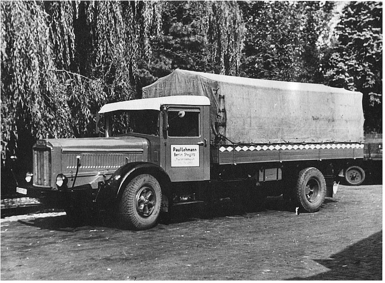

Es handelt sich um einen Reifen von Continental mit den Maßen 12.75 - 20 Extra. Dieser scheint von Ende der 30er bis Anfang der 50er auf Trilex-Felgen verwendet worden zu sein.
Ich habe diesen auch auf LKW von Büssing und Vomag sowie bei Fahrzeugen von Lindner gesehen (Letzter scheint aber auf Fremdfahrgestellen eigene Aufbauten wie Omnibusse gefertigt zu haben).
Auf diesem Foto aus dem Vomag-Thema hier im Forum kann man das Profil relativ genau erkennen. -> Vomag

Was mir fehlt sind Details in der Beschriftung. Was ich habe ist folgendes:
12.75 - 20 EXTRA HD o CONTINENTAL o
(wobei das kleine o das Conti-Logo mit dem Pferd ist).
Unter dem Schriftzug CONTINENTAL scheint noch in kleinen Buchstaben etwas zu stehen - aber ich kann es nicht auf Fotos erkennen. Vielleicht weiß jemand, was dort für Angaben gemacht wurden?
Weiterhin bin ich nicht 100% sicher ob nach dem 2. Logo nochmal ein Schriftzug (evtl. noch mal die Maße) kommt. Meine Fotos sind dort immer unklar. Auf Fotos von Fahrzeugen Anfang der 50er ist dort auf jeden Fall ein Schriftzug, aber auch an Reifen bis Kriegsende ?
Die von mir ermittelten Reifenmaße würde ich auch gerne noch mit euch abstimmen. Ich habe einen Reifendurchmesser von ca 1100mm ermittelt, könnte das etwa hinkommen ?
Vielleicht hat jemand von euch Informationen die mir weiterhelfen, ich würde mich riesig freuen.

"Die von mir ermittelten Reifenmaße würde ich auch gerne noch mit euch abstimmen. Ich habe einen Reifendurchmesser von ca 1100mm ermittelt, könnte das etwa hinkommen ?"
Die Grösse 12.75 geht in Richtung 13.00-20, was bedeutet, dass der Durchmesser ca. 1300 (1250) mm beträgt.
Diese Grösse ist in Europa heute kaum noch als Strassenreifen und mit dem damaligen "Blockprofil" schon garnicht mehr zu bekommen.
Vor ca. 15 Jahren gab es noch neue 13.00-20 eHD von Michelin.
Als Felgenbreite war 8.5" -20 passend.
Unter dem Conti Schriftzug könnte evtl. angegeben sein, wieviel "Lagen" (pr) der
Reifen hatte.

Deine Aufschlüsselung der Reifengröße stimmt nicht ganz!
12.75 ist die Breite der Lauffläche in Zoll ( wird heute in Millimeter angegeben, z.B. 205)
20 ist die Felgengröße in Zoll
und die Flankenhöhe berrechnet sich bei Reifen ohne andere Angabe durch 80% der Laufflächenbreite!

Nach kurzem Nachrechnen ergibt sich für 12.75-20 ein Durchmesser von 1155,7mm.
Ich hab wohl nur deine Umschlüssung von 13.00 auf 1300mm gelesen und gedacht das sei ein Missverständnis!

Hat der Zusatz "EXTRA" evtl. noch einen Einfluss auf den Durchmesser oder bezeichnet das nur besonders bauchige -also Ballonreifen?
