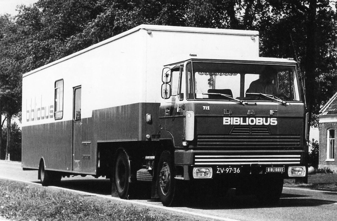

Hallo Viktor,
das müsste ein FT1600 sein. Er hat die mittelschwere Kippkabine, aber die Kotflügel stehen nicht raus.
16.08.2014 11:44 |
Mack F 700
Dabei seit: 27.03.2010
Name: Viktor Herkunft: EUROPA
Danke Rudi,
War warscheinlich ein Sondermodell ??
Viktor

Dabei seit: 01.07.2010
Name: Rudi Herkunft: Aachen
Hallo Viktor,
nö, das war ein ganz normaler Typ, der vor allem In Holland sehr verbreitet war.
Diese Kabine war die erste Kippkabine von DAF und wurde 1970 auf der RAI in Amsterdam vorgestellt. Es gab eine ganze Serie von Typen, anfangs den FA1600, FA1800, FA2000 und FA2200. 1972 sind dann noch FA1200 und FA1400 dazugekommen. Sie unterscheiden sich wie folgt:
- F1200: schmale Kabine F198 = 2 Meter breit, Scheinwerfer im Grill, kleine Räder mit 6-Loch-Felgen, 10 Tonnen Gesamtgewicht, 108 PS
- F1400: schmale Kabine F198 = 2 Meter breit, Scheinwerfer im Grill, größere Räder mit 8-Loch-Felgen, 11,6 Tonnen Gesamtgewicht, 120PS
- F1600: breitere Kabine F218 = 2,2 Meter breit, Scheinwerfer in der Stoßstange, Kotflügel bündig, Räder mit 8-Loch-Felgen, 13 Tonnen Gesamtgewicht ,138PS Sauger oder 150PS Turbo
- F1800: breitere Kabine F218 = 2,2 Meter breit, Scheinwerfer in der Stoßstange, Kotflügel stehen raus, Räder mit 10-Loch-Felgen, nur als 4x4, 14,5 Tonnen Gesamtgewicht, 168 PS Turbo
- F2000: breitere Kabine F218 = 2,2 Meter breit, Scheinwerfer in der Stoßstange, Kotflügel stehen raus, Räder mit 10-Loch-Felgen, 15,4 Tonnen Gesamtgewicht, 172 PS
- F2200: breitere Kabine F218 = 2,2 Meter breit, Scheinwerfer in der Stoßstange, Kotflügel stehen raus, Räder mit 10-Loch-Felgen, 16 Tonnen Gesamtgewicht, 218 PS Turbo
Die F2000 und F2200-Typen kann man optisch kaum unterscheiden.
So, daß waren jetzt die Grundtypen, dazu gab´s dann noch diverse 3-Achser, spezielle Betonmischer-Chassis etc, pp, die ich aber nicht auflisten will.
Die Angaben habe ich alle aus dem Buch "DAF Kantelkabines" von Hans Stoovelaar, der bereits eine ganze Reihe Bücher über DAF-LKW-Baureihen geschrieben hat.
