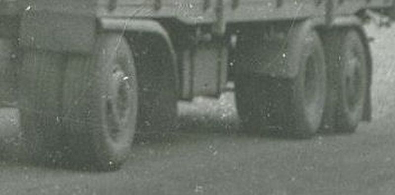

Hallo Leute
Hatte ja schon gedacht dasThema ist vergessen und wollte es die nächsten Tagemal wieder anschieben smile
Aber wenn, ich mir, die Bilder von Piet und Stefan genau ansehe, kann ich keine zweite Bremstrommel an der Nabe erkennen und gehe davon aus das diese Nabe nur irgendwie mechaniachnisch blockiert wird.
Gruss Werner

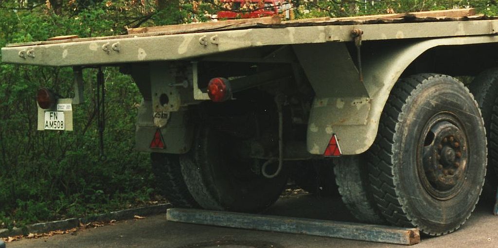

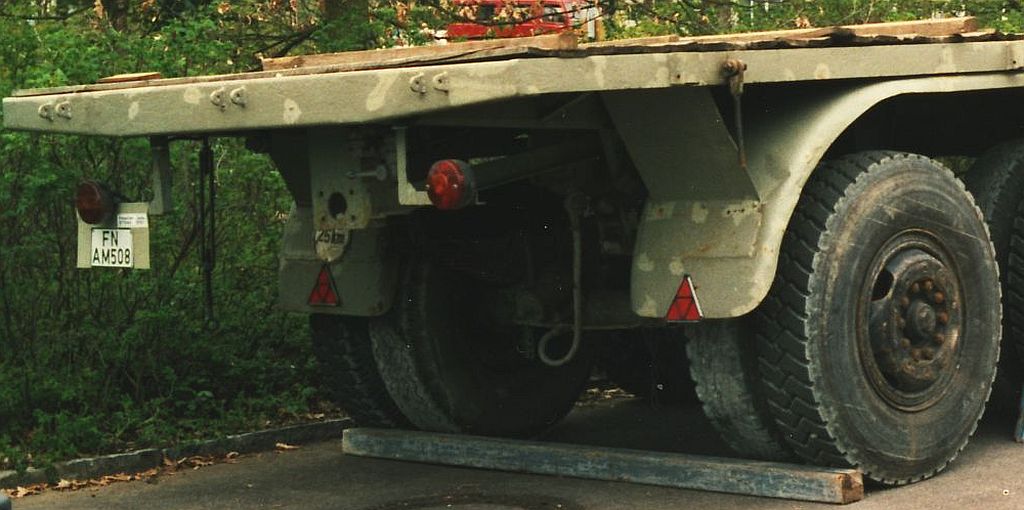

nun wirds richtig interessant, die Lupe hat zugeschlagen.
Offenbar gab es noch eine Version ohne die berühmten
Bremszylinder Boden an Boden, hier werkeln "normale"
Bremswellen mit S - Nocken. Mist aber auch prost
Gruss schimpf

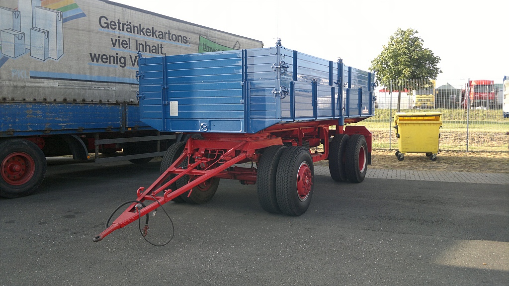

Hallo -
den Hand-Rangierhebel find ich klasse großes Grinsen
Aber davon mal abgesehen... nach langem Rotieren bin ich überzeugt, daß Stefans Detailbilder auf Seite 1 nicht alle vom gleichen Anhänger sein können.
Generell kann man davon ausgehen, daß die Ausführung der Ausgleichsnaben erheblicher Weiterentwicklung unterlag. Man kann also unterschiedliche Detaillösungen nicht ausschließen.
Jedenfalls sieht es so aus, daß man sich für die "Serie" für nur eine gemeinsame Bremstrommel je Seite entschieden hat. Diese kann auf einer der damals üblichen Betätigungsvarianten basieren. Also S-Nocken mit je einem Luftzylinder pro Radseite - oder, wie hier auf den Bildern von Stefan zu sehen, auf einer Art Kniehebelspreizung, wobei man einen nach beiden Enden hin wirkenden Doppelzylinder in die Fahrzeugmitte gesetzt hat. Der sitzt etwas weiter oben, hinter der Achse.
Darunter gibt es einen weiteren Luftzylinder, der gleichzeitig mit dem Bremszylinder belüftet wird beim Bremsen. Dieser ist nur einseitig wirkend, aber über ein Hebelsystem und Gestänge werden damit Vorgänge auf beiden Seiten ausgelöst. Dabei kann es dann nur um die kraft- oder formschlüssige Koppelung der Zwillingsräder gehen.
Wie diese technisch ausgeführt ist... dazu bräuchte man denn doch eine technische Zeichnung. Oder man zerlegt so eine Radlagerung mal selbst, und macht sicherheitshalber genügend Fotos dabei.
Zumindest werde ich demnächst unter jedem Anhänger mit Ausgleichsnaben liegen, der in meine Nähe kommt lach
Henning prost

@ CJ 7 >genau, es ist die Deichselstange und wenn der Herr von der BG
mal eine Schere zu spüren bekommen hat, wird er ganz anders darüber
denken.
@Mini Wolf >die Lochbleche sind, wenn wir die gleichen meinen, die ehem.
Halter für die üblichen Reifenwächter. Leider nicht so gut erkennbar.
@Henning >sehe ich genauso, die "kleine" Nabe wurde lediglich mit der
inneren verbunden, das mechanische WIE gilt es tatsächlich zu ergründen.
Es sei denn, es findet sich im tiefen Keller noch eine Zeichnung davon.
Wichtig war es vor allem auch gleich (neue) grosse Reifen zu verwenden.
Die Reifen haben ja auch den Magirus Dreiachsern die Differentiale gekillt.
Anbei noch eine weitere "Spar" Variante. prost
Gruss Christian
TE 109 hat dieses Bild angehängt:
Dieser Beitrag wurde 3 mal editiert, zum letzten Mal von TE 109: 14.06.2015 11:52.
