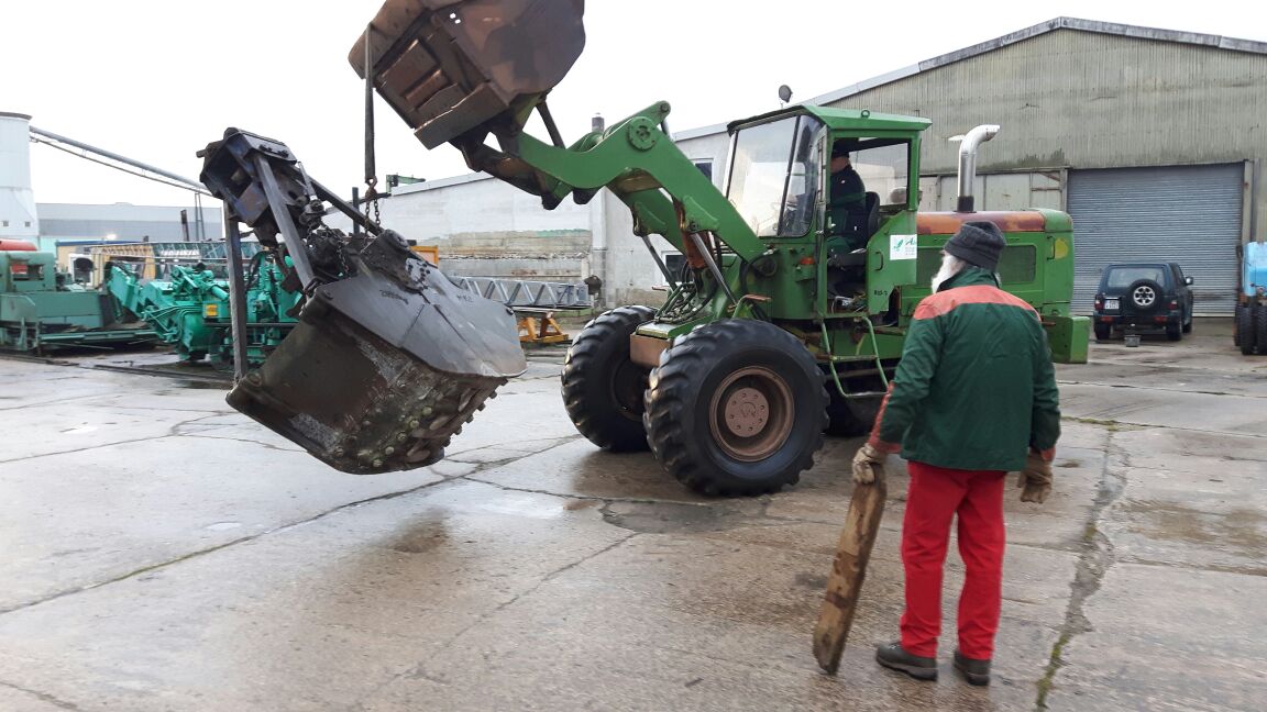

ohne das ich dem Anton vorgreife das Abladen war kein Problem. Auch der Greifer bereitete (Zitat dem Monsterstapler) keinerlei Schwierigkeiten.
ZFP 54 hat dieses Bild (verkleinerte Version) angehängt:
Alle Bilder und Berichte stehen unter meinem copy

Da schreibt jemand etwas von Mercedes Motor und schon ... hmm aber Spaß beiseite. Meiner Meinung nach sollte man zwischen Fahrzeug- und Einbaumotor unterscheiden. Im W12 von Anton ist ein DB OM 355 eingebaut. Leistung: ca. 200 PS bei 1600 U/min. als Fahrzeugmotor gab DB 1966 an: 230 PS bei 2200 U/min. Es spielt im Grunde genommen keine Rolle welcher Motor in dem Bagger eingebaut ist alle waren vom Werk aus auf ca. 1600 U/min eingestellt. Weserhütte schrieb: der Keilriemenantrieb arbeitet elastisch und schont somit Motor und Getriebe. Die Kraftverteilung läuft so ab: Keilrimenscheibe, Vorgelegewelle, Getriebe, Wendegetriebewelle, an deren Ende ein Zahnrad zum antrieb des großen Zahnrades der Hubtrommel, angesetzt ist.
