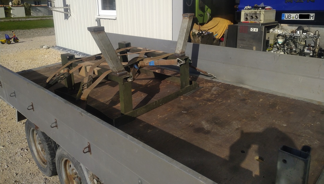

Hallo Forum und kurze Vorstellung:
Ich heiße Jonas und komme vom Bodensee.
Schraube sehr gerne und viel an meiner Fahrzeugsammlung und bin im allgemeinen sehr Technikbegeistert.
Und da kommen wir zum Thema Begeisterung.
Vielleicht erinnert sich jemand an die Geschichte von Mannys (manny33604) V10 CAMPO 19.604 in Spedition Rolfes thread.
http://www.baumaschinenbilder.de/forum/t...6240#post926240
Und hier ist´s beschrieben was die Gedanken und Auslöser eines eventuellen Neustarts V10 CAMPO 19.604 waren.
http://www.baumaschinenbilder.de/forum/t...015#post1164015
Bei mir ist der Reiz am größten umso unlösbarer die Aufgabe scheint.
Manny und ich sind seit einigen Jahren befreundet und beide schwer mit dem KAT1 Virus befallen.
Auf den Treffen oder wenn der Urlaub mit dem KAT 1 in den Norden führt ist immer Zeit für Ideen.
Und so kenne ich den Weißen 604 nun auch schon eine Weile.
Aber kaufen wollte ich den damals auch nicht. (Kein Platz, nicht fürs Gelände, irgendwie auch nichts mit einer SZM anfangen können).
Wie Manny bereits bei sich erwähnt hatte konnten Motoren aufgetrieben werden.
Der 1 Motor war mir der Besitzer zu unseriös
Beim 2 Motor hatte alles gepasst und so war die Fahrt nach Polen gesetzt.
Der Motor ist gebraucht und hat natürlich viel geleistet. Aber überhaupt ein Motor ist besser als keiner.

Moin,
ja der V10 hat sein Reiz.
Der hatte mich dann auch dazu bewegt einfach mal zu schauen wie weit ich kommen kann.
Das Projekt läuft schon eine Weile und die Zeit hatte es nicht zugelassen was dazu zu schreiben.
Die Umfänge die das inzwischen angenommen hat sind schon hoch.
Dazu kommt die Schwierigkeit das Material zu bekommen.
Bekannt war vor Beginn das es kein Motor mehr gibt, Kühlung, Ladeluftkühlung, Motorkabelbäume,
Abgasanlage ab Turbolader, keinerlei Luftansaugung usw. Das fehlte Komplett.
Der Motor ist auch mehr ein Rumpfmotor, sämtlichen Anbauteile fehlen und der Starter ist auch nix.
Entscheidend für mich war das die speziellen Komponenten vorhanden sind.
Getriebe mit Gelenkwelle, die hohe Kabinenlagerung, die 2 Träger für Luftfilter und Schalldämpfer,
2X Luftansaugung hinter der Kabine und natürlich die Elektrik / Steuergeräte aus der Kabine.
Wobei die Kabine in sehr schlechtem Zustand war.
Stand inzwischen im Freien und hatte ordentlich Rost und Feuchtigkeit.
Wobei wichtig zu sagen ist das es nie geplant war das Fahrzeug jemals wieder zu verwenden.
Als Manny den geschlachtet hatte war das zu dem Zeitpunkt eine endgültige Entscheidung.
