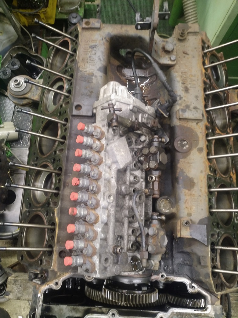

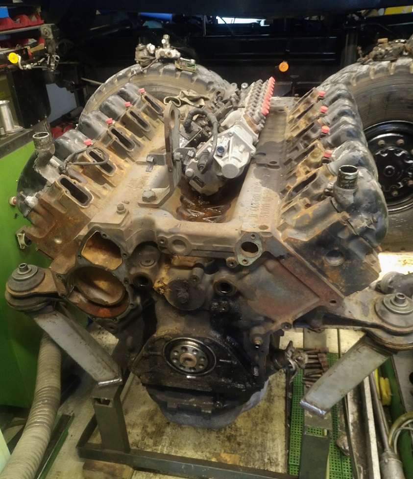

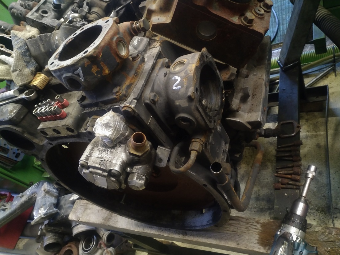

Motor ist geholt und wird Stück um Stück zerlegt.
Das Fahrgestell, Kabine und alles was noch so übrig ist kommt in einer Spezial Aktion zum See.
Aber das ist ja oben Erwähnt im 2. Link.

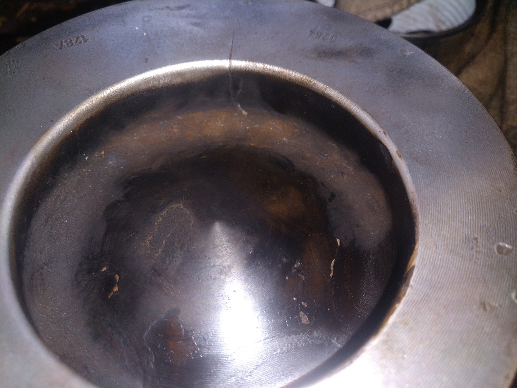

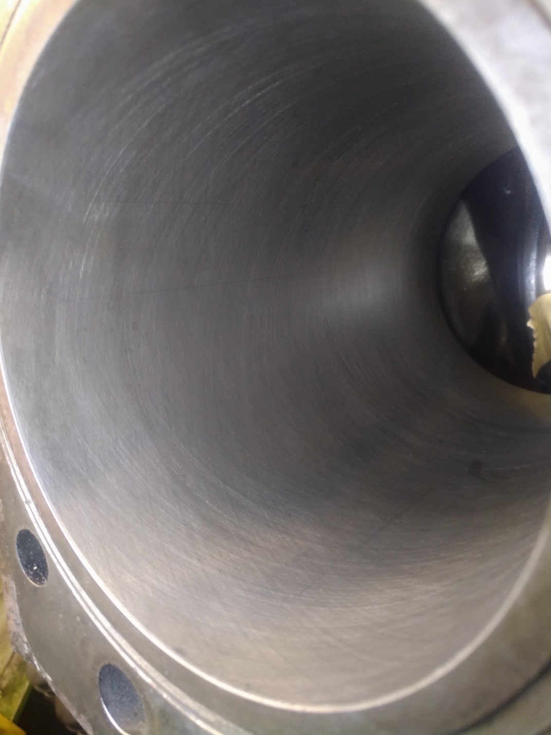

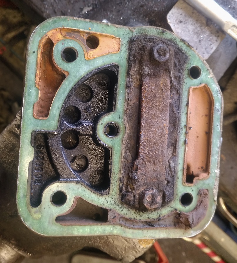

Die Zeit hinterlässt Spuren.
Die Zylinderköpfe vom Kompressor brauchen alle Flatterventile neu.
Einige Kolben haben Risse an der Kante zur Brennraummulde.
Woher kommts?
Die Einspritzdüsen
6 von 10 sind falsch und stammen von einem Reihenmotor. wall
Die Laufbuchsen sind tatsächlich verwendbar, aus Neugierde mal minimal nachgehont um zu sehen ob es möglich wäre.
Da die Kolben sowieso ersetz werden müssen kommen die Laufbuchsen auch neu.
Und nebenher die abgeschraubten Bauteile aufbereiten.
luftgekühlt hat diese Bilder (verkleinerte Versionen) angehängt:

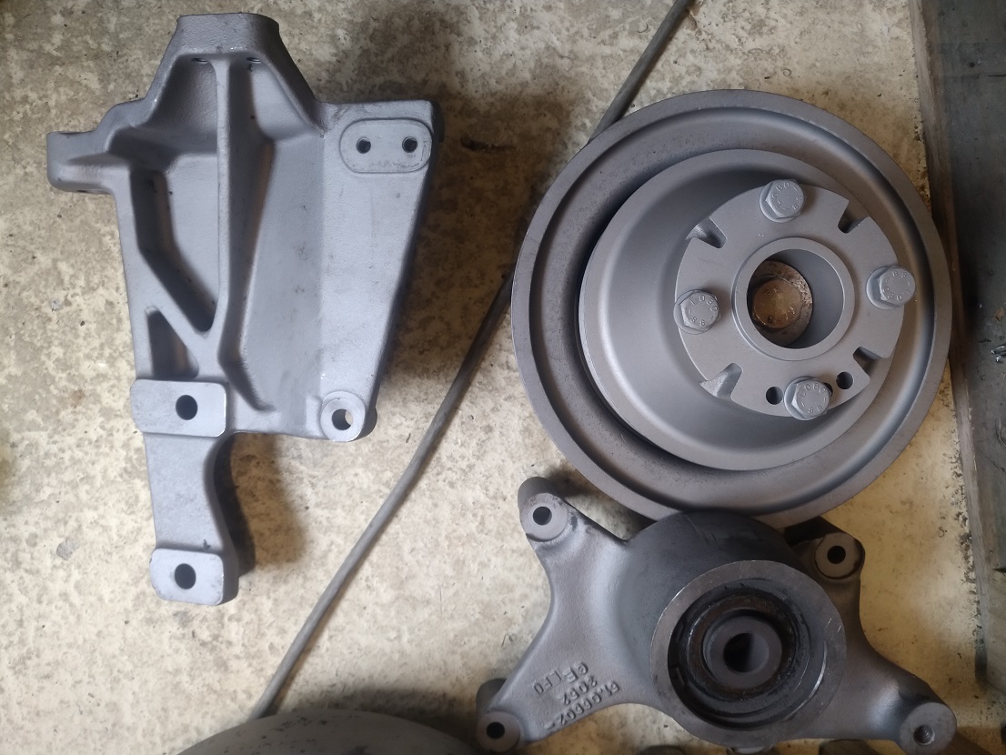

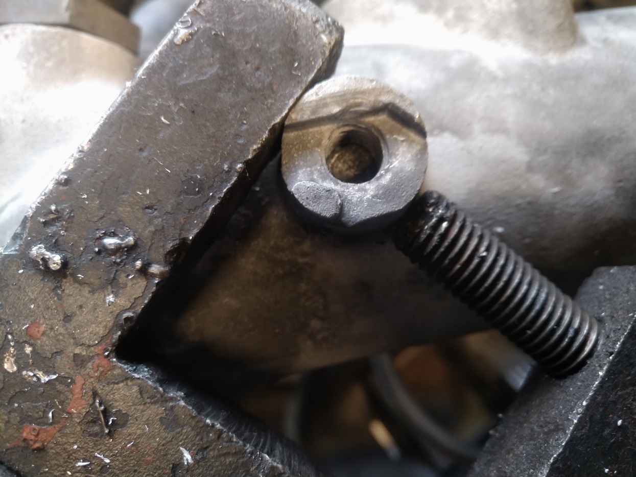

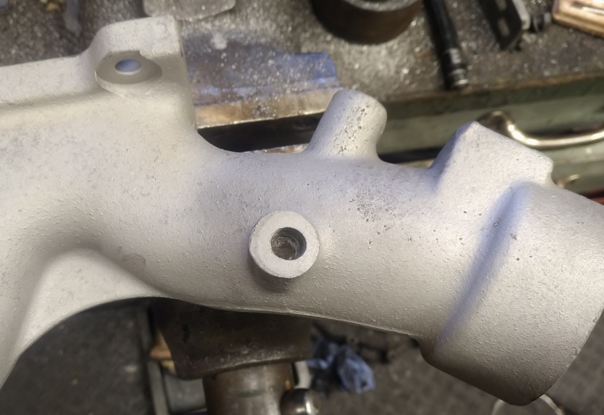

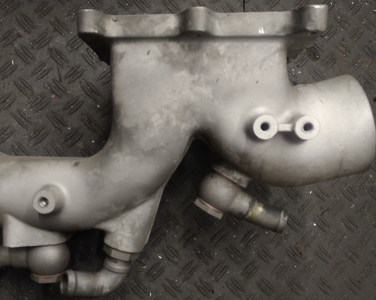

An den Bauteilen aus Aluminiumguss gab es einiges an kleineren Reparaturen.
Einige Augen sind sehr stark eingelaufen und die Gewinde sind ausgerissen bzw. nur noch ein undefiniertes Loch.
Diese Stellen habe ich aufgeschweißt und geplant.
Ein größeres Feingewinde geschnitten und mit Gewindebuchsen das eigentliche Gewinde wiederhergestellt.
Helicoil Gewindeeinsätze können nur teilweise verwendet werden da die Bohrungen schon zu groß ausgeschlagen sind. schimpf
Jedes Teil muss gereinigt werden. Speziell der Ölschmier Mist in den Luftführungen ist voll mit Staub.

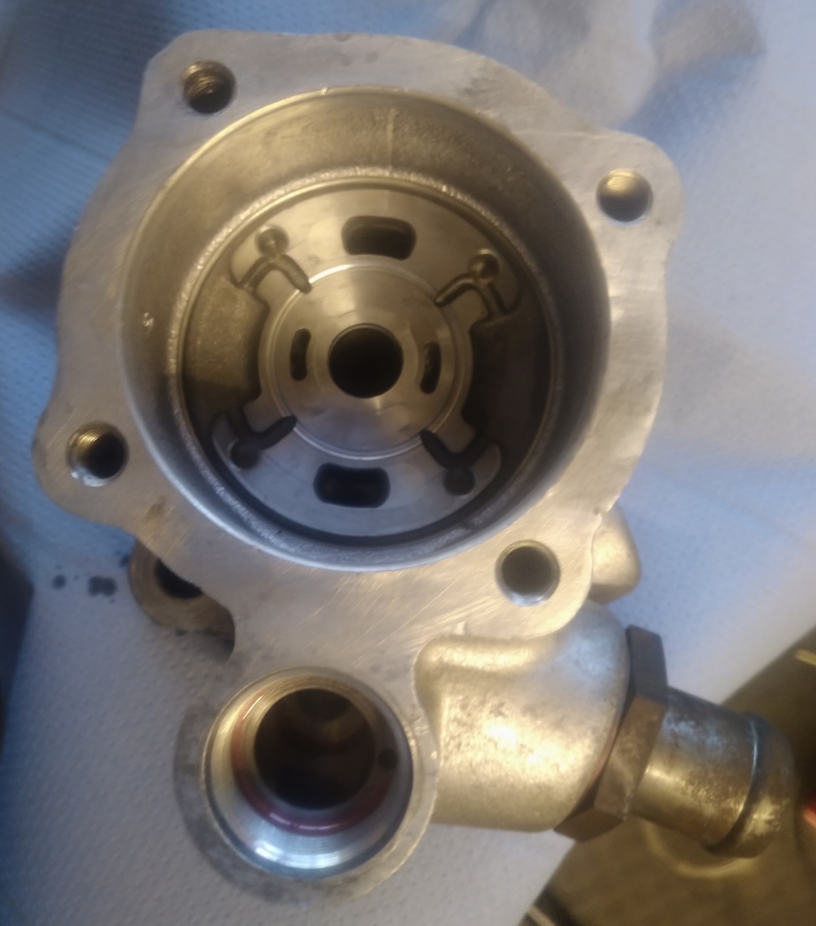

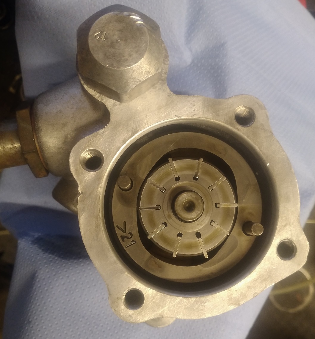

Die Lenkpumpe hatte auch schon Dreck gesammelt und durfte in Einzelteilen im Ultraschallbad planschen.
03.02.2025 15:51 luftgekühlt ist offline E-Mail an luftgekühlt senden Beiträge von luftgekühlt suchen Nehmen Sie luftgekühlt in Ihre Freundesliste auf

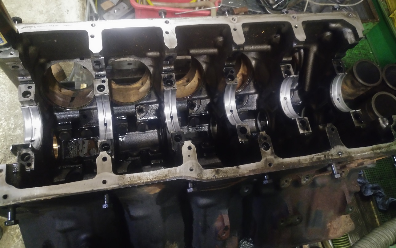

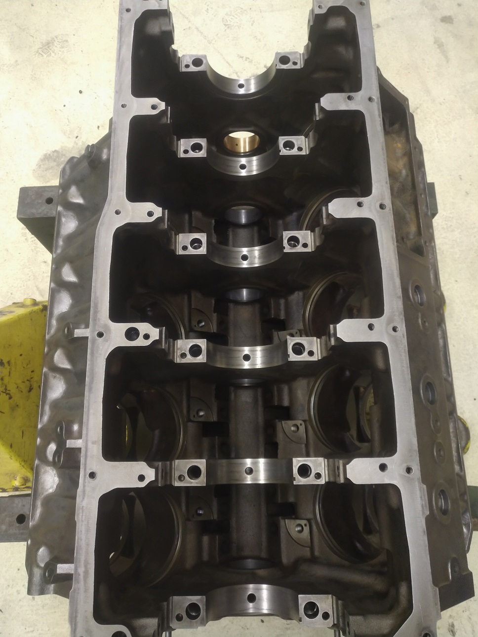

Zum wenden vom Kurbelgehäuse darf der Kipper arbeiten.
Danach kann endlich Kurbellwelle und Nockenwelle raus.
Als letztes die Stößel und Kolbenkühlung raus.
Das Kurbelgehäuse im Anschluss komplett von Rost und Lack befreit.
Alles an Verschlussstopfen raus, Aufladen und jede menge an Bürsten für die Ölbohrungen einstecken.
Ab geht’s zum Waschen.
Wenn das Kurbelgehäuse nach dem Waschen sauber und komplett trocken ist macht das Arbeiten deutlich mehr Spaß.
03.02.2025 16:19 luftgekühlt ist offline E-Mail an luftgekühlt senden Beiträge von luftgekühlt suchen Nehmen Sie luftgekühlt in Ihre Freundesliste auf

Ich finde es so wie hier immer wieder erstaunlich, wie "schön" derart alte Bauteile nach entsprechend fachkundiger Behandlung aussehen... daumen
03.02.2025 19:36 ottanta e novanta ist online E-Mail an ottanta e novanta senden Beiträge von ottanta e novanta suchen Nehmen Sie ottanta e novanta in Ihre Freundesliste auf
