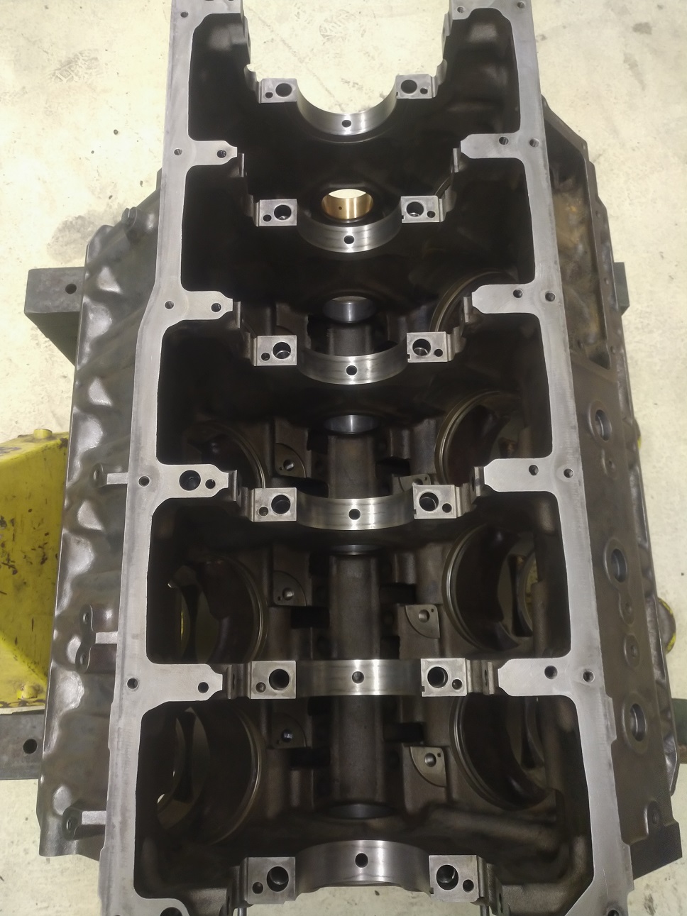

Zum wenden vom Kurbelgehäuse darf der Kipper arbeiten.
Danach kann endlich Kurbellwelle und Nockenwelle raus.
Als letztes die Stößel und Kolbenkühlung raus.
Das Kurbelgehäuse im Anschluss komplett von Rost und Lack befreit.
Alles an Verschlussstopfen raus, Aufladen und jede menge an Bürsten für die Ölbohrungen einstecken.
Ab geht’s zum Waschen.
Wenn das Kurbelgehäuse nach dem Waschen sauber und komplett trocken ist macht das Arbeiten deutlich mehr Spaß.
