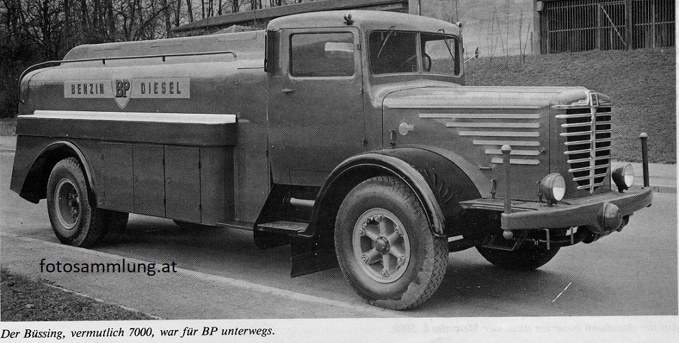

| Zitat: |
Original von bert
Hier noch ein schöner Alter. Vermutlich dürfte es sich um einen 7000 handeln. |
Was waren eigtl die Unterschiede zwischen 650 Vorkrieg, 7000 und 8000? Nutzlast ist klar. Was war aber exakt an den Autos anders von der Technik her? Grüsse
