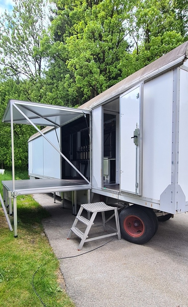

... Rahmengestell für den Transport der Bühnenelemente und
der erste Alu-Rahmen für den Küchenzubau.

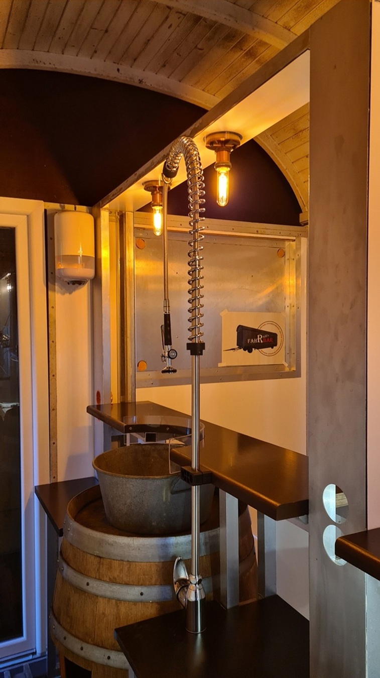

... Gastro Geschirrbrause montiert.

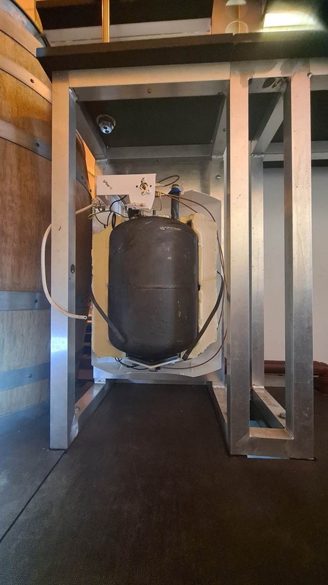

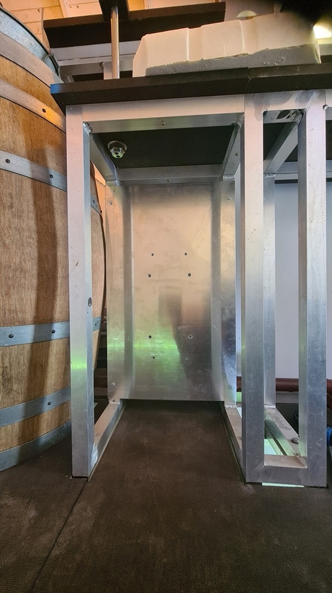

... Montage vom Alublech für den Durchlauferhitzer.
Mfg
Rabi
rabi hat diese Bilder (verkleinerte Versionen) angehängt:
04.06.2025 08:30 rabi ist offline E-Mail an rabi senden Beiträge von rabi suchen Nehmen Sie rabi in Ihre Freundesliste auf

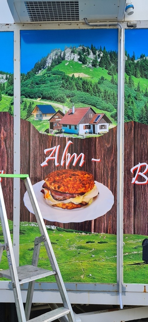

... Seitenwand Alu-Rahmen mit Panel verklebt
und Federriegel montiert.
