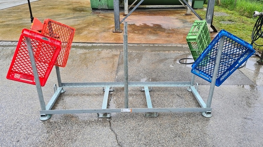

... Rahmengestell für den Transport der Bühnenelemente und
der erste Alu-Rahmen für den Küchenzubau.
Mfg
Rabi

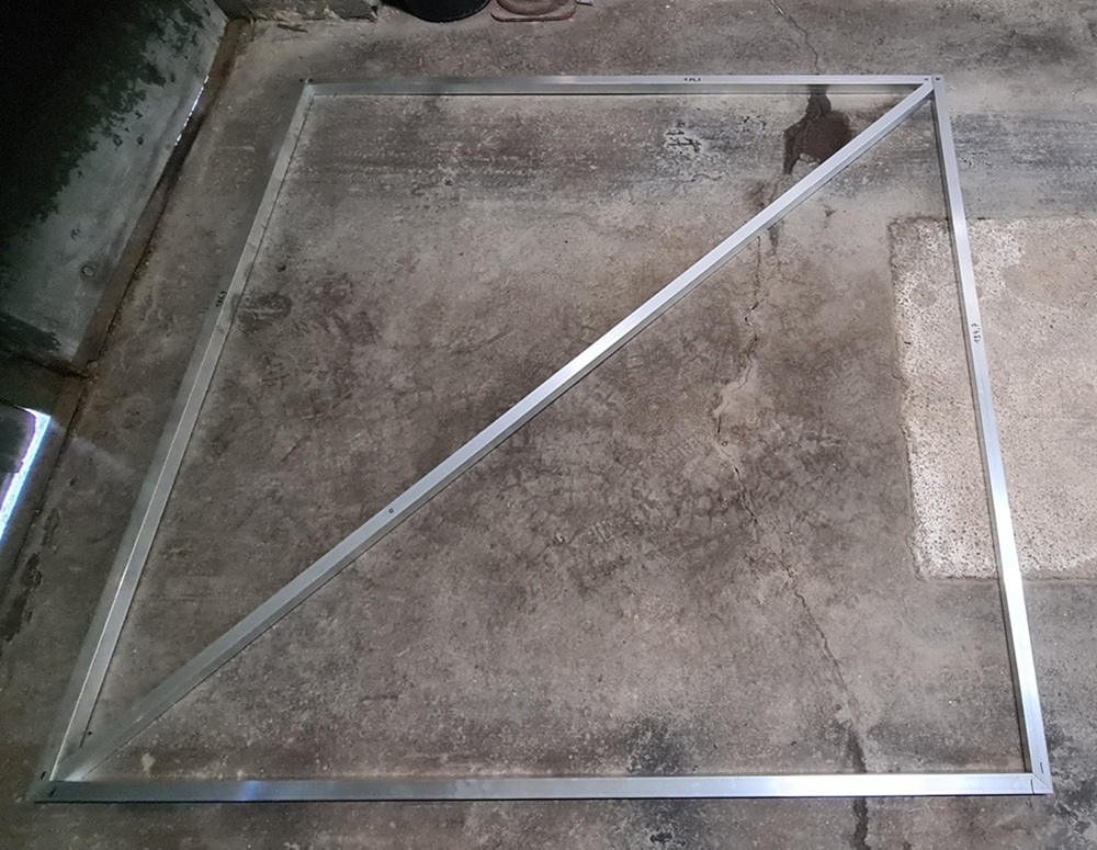

rabi
images/avatars/avatar-7958.jpg
Dabei seit: 14.03.2014
Herkunft: Österreich /Steiermark
Themenstarter Thema begonnen von rabi
... den ersten Rahmen geschweißt.
Mfg
Rabi

Moin, Rabi,
welche Alu-Legierung nehmt ihr da und wie wird geschweißt ?

Hallo Boogie,
das Alu wird im WIG Verfahren geschweißt und
die Alu - Profile haben folgende Bezeichnung EN AW 6060 AIMgSi.
Mfg
Rabi

Moin, Rabi, winke
danke für die Info.
Das ist dann schon eher Kunst als Handwerk !
Ich hab mich bisher mit dem MIG Verfahren begnügen müssen.
Aber die Legierung ist die übliche, da ist also beim Schweißen noch Luft nach oben.
Frohes Schaffen !
