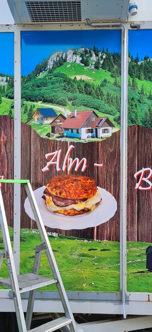

Themenstarter Thema begonnen von rabi
... neue Werbefolien geklebt.
Mfg
Rabi
rabi hat dieses Bild (verkleinerte Version) angehängt:
