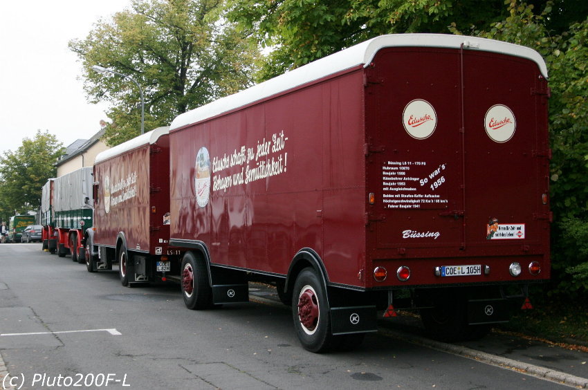

@Harald: Das Foto von Dir entstand vor 2 Jahren in Wörnitz.
Hier noch ein schöner Zug in Hillesheim - das Treffen steht ja auch im September wieder an.

Hallo Gerd,
Ja! 2 Büssingzüge hintereinander, Lemmermann aus Horneburg und Kohorst aus Senden.
Gibt es eventuell auch eine Aufnahme von vorne?

Ach, da fällt mir jetzt erst auf, dass an dem Kässbohrer Anhänger von Gerd Kohorst, Ausgleichsnaben sogar an der Hinterachse sind. Ich kann mich nicht erinnern, das auch mal im richtigen Leben gesehen zu haben.
Wenn man überhaupt über die Sinnhaftigkeit dieser Ausgleichsnaben nachdenken kann, dann doch wohl nur auf der Lenkachse, denn nur hier entsteht die "Reibung" zwischen den beiden Zwillingsrädern.

es stimmt schon, daß die aufwendigen Ausgleichsnaben meist nur am vorderen Drehschemel verwendet wurden.
Allerdings kann man darüber streiten, ob das sinnvoll ist, denn im Grunde sind sie im Fahrbetrieb hinten sogar "nötiger"! Warum?
Je kleiner der Kurvenradius, desto größer die Verzwängung unter den Zwillingsreifen... ist der Radius "unendlich" (also gerade Strecke), verschwindet die Verzwängung auf Null. Im normalen Betrieb laufen die Räder des Drehschemels aber auf einem größeren Radius ab als die der Hinterachse. Mal im Kreis auf Schnee gefahren, sieht man das sofort.
Lediglich wenn der Drehschemel im Stand bewegt werden soll (Anpassen der Deichsel an das Zugmaul zum Ankuppeln), sind die Ausgleichsnaben vorn eine besondere Annehmlichkeit. Vermutlich hat man deshalb oft die Verwendung auf vorne beschränkt.
