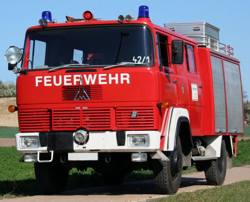

Du hast das, was als graue Blech-Armaturentafel bezeichnet wird. Allerdings ist interessant, daß Teile davon bei Deinem Auto rot lackiert worden sind. Üblich war bis Baujahr '70 diese Optik
Grundsätzlich gilt: Bis Baujahr '67 war das Lenkrad weiß und hatte drei Speichen, danach schwarz und hatte zwei Speichen. Bis Baujahr '69 hatten die Autos vorne an der Stirnwand ein großes Ulmer Münster, wo darunter in Einzelbuchstaben "D E U T Z" stand. Danach stand da "MAGIRUS-DEUTZ" mit Bindestrich und die Buchstaben waren unterschiedlich breit. 1970 kam die neue Armaturentafel aus schwarzem, genarbtem Kunststoff und gleichzeitig die Umstellung von zwei Scheibenwischern, die von innen aus gesehen nach rechts wischen, auf drei Scheibenwischer, die von innen aus gesehen nach links wischen. Ab 1971 stand vorne "MAGIRUS DEUTZ" ohne Bindestrich und die Buchstaben waren überall gleich breit. 1973 gab's dann das "große Facelift" mit der Umstellung auf den schwarzen, einteiligen Grill (auf dem dann kleiner Markennamen und -zeichen prangten) und die abstehenden runden Blinker. So weit die Theorie, die in den meisten Fällen zutrifft.
Abweichungen davon gab's allerdings auch immer wieder und durchaus häufig. So hatten Exportfahrzeuge auch nach 1967 oft immer noch das weiße Lenkrad. Beim Feuerwehrfahrzeug LF8 wurde bis Mitte der 70er (ca. 1975/76) noch die Version mit grauer Armaturentafel und zwei Scheibenwischern verwendet, deren Kabine auch nicht kippbar war. Das hatte vermutlich mit der Vorbaupumpe zu tun. Das wurde erst mit der Einführung des Typs 130D7FA anders, bei dem sich die Konstruktion der Vorbaupumpe im Vergleich zu den vorherigen Typen 95D7FA, 100D7FA, 110D7FA und 120D7FA grundlegend änderte. Dann war's offenbar auch so, daß im Werk in Übergangsphasen zwischen besagten Änderungen verbaut wurde, was an Teilen halt grad da war. Deswegen gibt's z. B. Fahrzeuge mit weißem dreiteiligen Grill aber abstehenden runden Blinkern. Und dann gab's noch Haldenfahrzeuge, die z. T. mehrere Jahre warten mussten, bis sie erstzugelassen wurden. Und Umbauten während der Nutzungszeit, z. B. wegen der Reparatur von Unfällen oder weil der Besitzer sein "altes" Auto optisch erneuern wollte und deswegen Schriftzüge oder Kühlergrills ausgewechselt hat. Aus diesen Gründen gelten die oben dargestellten "Regeln" nur als Richtschnur, an der man sich orientieren kann. Häufig stimmt dann, was man aufgrund bestimmter Merkmale vermuten kann. Manchmal aber auch nicht.

Original von Martin R.
Das hier ist z. B. ein Fahrzeug, das alle Systematiken gründlich über den Haufen wirft. Graue Armaturentafel, zwei Wischer, großes Ulmer Münster, runde Blinker, Iveco-Schildchen, alte Grillform. Da kann man sich herrlich den Kopf dran zerbrechen. Als Baujahr gibt die Feuerwehr auf ihrer Homepage 1976 an, Typ ist 120D7FA. Den 130-PS-Motor gab's aber schon seit 1973
Und die hier verbaute, frühe Bauform der Hella-Blaulichter wurde 1973 weiterentwickelt...
