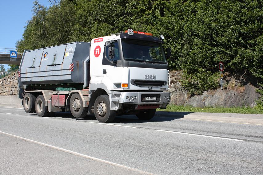

Hallo Clemens,
weil die 2. Achse meistens Blatt gefedert ist, ist es schwierig um diese Liftbar zu machen.
Sisu in Finland, macht aber diese 2. Achse liftbar und sogar die letzte Achse vom Tandem, dan fährt einen normalen 8x4 oder 10x4 Leer als 4x2 bzw. 6x2. Die letzte Achse wird sogar vom Antriebstrang entkuppelt!
Bild:
10x4
8x4
GINAF in die Niederlande liefert dieses System auch, weil man Sisu Achsen verwended und hydraulische Federung. GINAF Intelligence
Aber warum die großen Hersteller das nicht liefern...weis Ich leider auch nicht.
