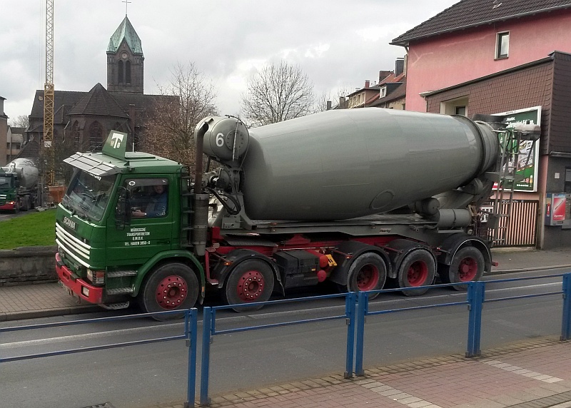

Guten Morgen zusammen!
anbei ein Scania Gesetzeslückenfüllbetonmischer ( großes Grinsen ) der Firma MTB, kürzlich in Bochum am Wegesrand entdeckt.
André hat diese Bilder angehängt:
rtfm Das Copyright der von mir gezeigten Bilder liegt bei mir Aufsmaul
