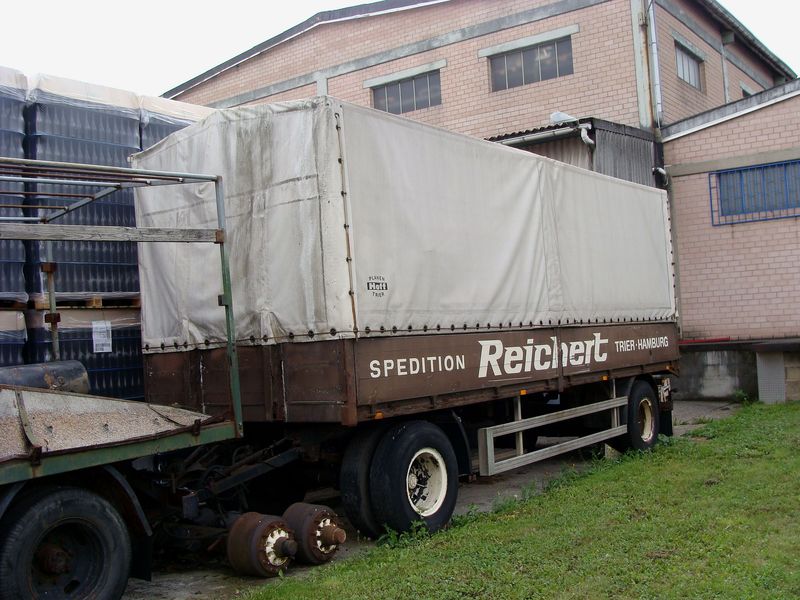

kennt jemand eine Ersatzteilnummer oder Bezugsmöglichkeit für folgende Teller und Töpfe für solch einen Luftbalg von meinen 83er Schwarzmüller 3 Achs Auflieger Pritsche Plane.
der Luftbalg selbst stellt kein Problem dar, das ist ein Contitech 720N aber Teller und Topf unten kann keiner mehr zuordnen...
leider hat Schwarzmüller wohl alle Unterlagen die älter als 20 Jahre sind einfach wegworfen... wall
vielleicht kann mir jemand weiter helfen... wenn nicht muss man halt einen ähnlichen Luftbalg anpassen aber vielleicht geht es ja einfacher
Jelcz-Fahrer hat diese Bilder (verkleinerte Versionen) angehängt:

Hallo Enrico,
gibt es den Balg nicht kpl? Meistens bekommt der Fahrzeughersteller die Achse kpl von BPW, Sauer u.s.w mit allen Anbauteilen gleliefert, also würd ich mich zuerst mal bei dem Achsenhersteller informieren. Alternativ wurde der Balg ja auch von anderen Herstellern verwendet und man kann deren Komponenten nutzen. Eine Nachfrage bei Conti direkt könnte sich auch lohnen.

leider gibt es den Balg nicht komplett der Conti 720N selbst ist ja absolut gängig und recht oft verbaut aber Teller und Topf sind extra und es kann keiner zuordnen...
die Achse ist eine BPW... leider kann ich aber keine Achsnummer erkennen...

Hallo Enrico
Schraub doch mal die rechte Fettkappe ab, da steht auf dem Achstumpf die Achsnummer (vielleicht auch links). Wenn Du die Nummer hast, stell sie einfach hier ein und ich werde in meinen alten Unterlagen mal schauen was ich tun kann.
Gruss Werner
PS.: Du brauchst dazu kein Rad abnehmen, nur Fettkappe abschrauben und den Stumpf sauber wischen.
