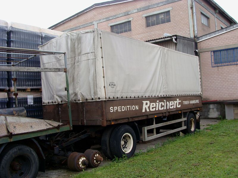

Hallo Enrico,
gibt es den Balg nicht kpl? Meistens bekommt der Fahrzeughersteller die Achse kpl von BPW, Sauer u.s.w mit allen Anbauteilen gleliefert, also würd ich mich zuerst mal bei dem Achsenhersteller informieren. Alternativ wurde der Balg ja auch von anderen Herstellern verwendet und man kann deren Komponenten nutzen. Eine Nachfrage bei Conti direkt könnte sich auch lohnen.
Stefan
__________________ Suche Literatur und Teile für BÜSSING Commodore LS 11/16
14.01.2015 17:32 |
Jelcz-Fahrer
Dabei seit: 09.12.2011
Name: Enrico Herkunft: Thüringen
leider gibt es den Balg nicht komplett der Conti 720N selbst ist ja absolut gängig und recht oft verbaut aber Teller und Topf sind extra und es kann keiner zuordnen...
die Achse ist eine BPW... leider kann ich aber keine Achsnummer erkennen...
14.01.2015 17:36 |
cj7
Dabei seit: 15.08.2011
Name: werner Herkunft: hamm
Hallo Enrico
Schraub doch mal die rechte Fettkappe ab, da steht auf dem Achstumpf die Achsnummer (vielleicht auch links). Wenn Du die Nummer hast, stell sie einfach hier ein und ich werde in meinen alten Unterlagen mal schauen was ich tun kann.
Gruss Werner
PS.: Du brauchst dazu kein Rad abnehmen, nur Fettkappe abschrauben und den Stumpf sauber wischen.
