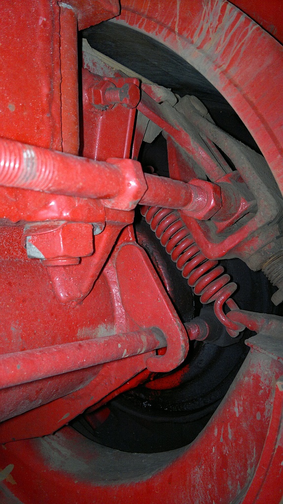

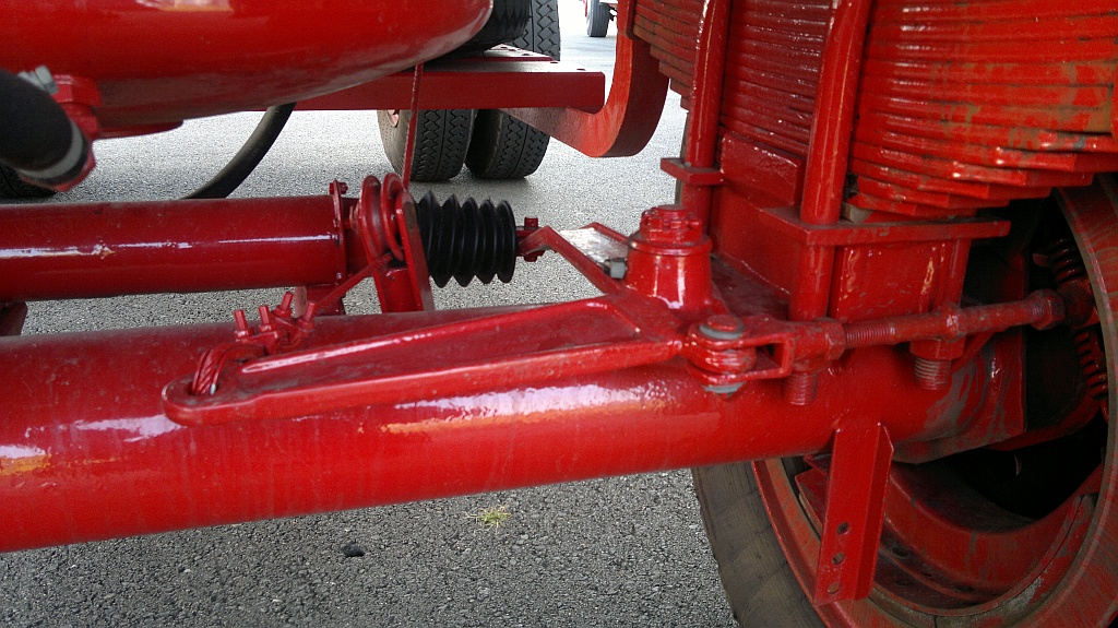

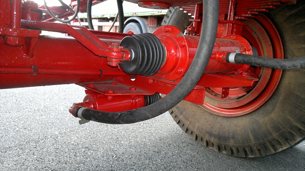

Guten Abend
Oh, schön, in diesem Forum wird nix vergessen!
Obwohl ich mich lange damit gedanklich beschäftigte, habe ich es doch vergessen.
Eine wirkliche schlüssige Erklärung habe ich zwar noch nicht gefunden, wie diese Ausgleichsnaben funktionierten, kann mir aber was zusammen reimen.
Auf eine Idee brachten mich die Fotos von Edgar (Krupp-Fan) von den beiden Kässbohrer-Anhänger.
Denn die obige Aussage zwei Bremstrommeln auf jede Seite der Achse (also insgesamt pro Achse 4 Stück) kann ich nicht glauben! Wie verläuft da die Bremswelle, wie wird die Bremse eingestellt? Da sieht man auch keinen quer liegenden Bremszylinder auf der Achse. Das ist vermutlich eine Verwechslung mit den kleineren leichteren Anhängern, von dort kenne ich so die Bremskraftübertragung. Es kann also nur so sein, dass die Radnaben miteinander blockiert werden. Aber wie, wenn nicht mit einem extra Bremszylinder? Bei 3 Achsen würde das auch größere Luftkessel bedeuten. Es kann also nur so sein, dass der Bremszylinder beides übernimmt: Einmal den Bremshebel drückt um die Bremsbacken zu spreizen und mit der anderen Seite einen Hebel oder Welle bedient, die die Ausgleichsnaben miteinander starr verbindet! Aber wie macht der das?
Hat man ja früher in der Fahrschule gelernt: Wenn du keine Rückenlehne hast oder dein Sitz ist nicht fest ist, kannst du nicht bremsen! Hier machte man sich dieses Prinzip zu nutze. Das ist für mich eine logische, schlüssige Erklärung.
Fotos würden hier für Aufklärung sorgen. Zeigt mir Bilder einer Achse mit 4 Bremstrommeln und die Gestänge/Zylinder dafür!
